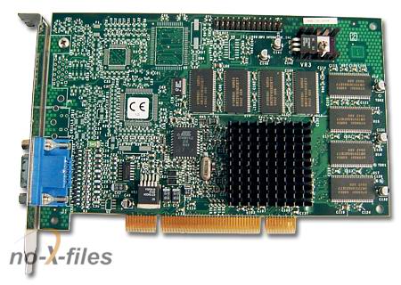

Viděl, někdo mi to už poslal... Tuším, že to byl ten člověk, který vydražil toto:
Je to totiž totéž, jen s chladičem.
Pak je ještě tohle, stále je to ale totéž.
Údajně nějaké první modely Voodoo 3, ale osazený čip snad ještě není finální Avenger (podle čísel na čipu prý časově zapadá mezi Banshee a Avenger; ostatní ukazuje na Avenger). Měl by to být nějaký ten betaboard, čico. Mám těch obrázků víc, ale doma. Pokusím se je do týdne alespoň hodit na stránky...
PCB je 100% stejné, rozdíl je jen v barvě použitého materiálu (to by na testovací vzorky i odpovídalo - kusová výroba) a v chladiči...
Jinak nepopírám, že tenhle návrh PCB mohl být použit i nějaký zapadlým OEM výrobcem pro finální V3, ale s větším množstvím těchto karet jsem se ještě nesetkal.
Jo a detaily: Pozice pro čip poblíž konektoru D-Sub je pro TV-out převodník Conexant, neosazený výstupní konektor má být pro DVI, malá pozice pro čip je pro DVI transmitter a větší je pro čip 3Dfx LCD FX jako rozhraní pro DVI. Uf, snad jsem to nezvoral
. Prostě podobně jako na prototypu IBM Voodoo3-3500.
