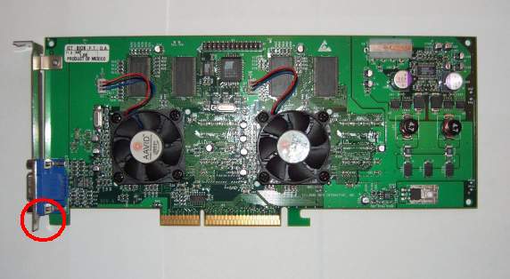

tak mam tu jednu voodoo5 z ebay,a bohuzial sa tvari dost mrtvo :( .skusal som ju v celerone600 (100% v5 compatible,uz v nom bezali 3 v5-ky),ziaden obraz a po chvili sa pc vyplo.na druhy krat to bezalo trocha dlhsie,potom som to radsej vypol sam.ziadne pipanie,proste nic.pridavne napajanie je zapojene :wink: .karta nevyzera poskodena,aj ked pri vga konektore je odpileny kusok pcb (co je poriadny podraz od predajcu,jedine co napisal ze karta mala by fungovat aj ked ju neotestoval,ale o vyrezanom kusku nebola ani zmienka,zjavne mu bolo jasne ze by to nikto nekupil,vratane mna.posledny krat co som zobral z ebay nieco co nieje otestovane a 100% funkcne :evil: ),ale nenachadzaju sa tam ziadne vodive cesty,takze by to asi nemalo vadit.
nejake napady co by som s tym mal skusit spravit?
obrazok:
[img]http://www.inc_exe.szm.sk/agp1.jpg[/img]
Naposledy upravil(a) ps47 dne pon črc 04, 2005 11:15 am, celkem upraveno 1 x.

Co znamena "odpilene"? A pak klasicke otazky.
1) Zadna soucastka ani spoj se nezda fyzicky poskozen?
2) Zadna soucastka se behem chodu vyrazne nezahriva?
3) Jina GC v tom PC momentalne bezi?

proste niekto vypilil kusok karty (asi aby sa mu zmestila do nejakej atypickej skrinky)
1)nie
2)neskusal som
3)zatial mi tam bezalo: voodoo3 2000agp,gf2 mx400agp,voodoo3 3500tv,voodoo5 5500agp (tri ruzne karty).nemyslim ze by bol problem s doskou,v kazdom pripade to ale otestim v este aspon jednom pc..

OK, zkus body 2,3 a dej vedet.
Zkus ještě se podívat, jestli není nějak vyžvejkaný napájecí molex konektor, jestli na něm není nějaký studeňák a prohlídni si taky dost podrobně agp konektor, jestli tam nejsou urvané, zaoxidované nebo zalepené plošky. Už jsem viděl ledacos.
A kdyby se přeci jen nepovedlo ji rozchodit, tak si z ní zamlouvám větráčky - za předpokladu, že jedou v pohodě :-) Mimochodem - ty se po zapnutí roztočí?
