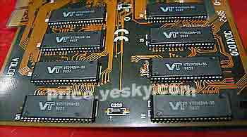

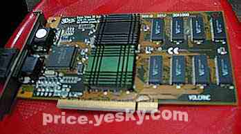

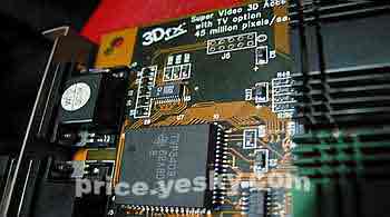

Před mnoha měsíci jsem narazil na Voodoo 1 s nápisem "Volcano":

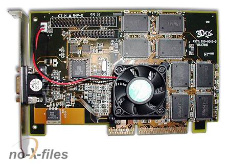

Teď mám jednu Banshee, která tento nápis taky nese. Prý byla prodávána jako ManLi:
Jenže jí chybí některé typické prvky ManLi karet (známé smaolepky :-) )
Nevíte, kdo vyráběl karty označované jako "Volcano"? Mohlo to být ManLi?

ManLi sú šupáci a voodoočka nevyrábali 8)
A s tým Volcanom mi dáš zabrať, lebo netuším čo to je :? (má niekto iný názor...)
Nevyráběli, ale prodvávali...

Snažím se zjistit, jestli ten obrázek je jen ilustrační, nebo jestli je to fotka karty z recenze (to je totiž karta od creativu - i když je pravda, že creative prodával karty taky jako OEM a bylo by teda možný, aby je ManLi nakoupilo - počkám, až mi webmaster odepíše :-) )
Každopádně tahle moje "ManLi Banshee" je dost jiná :-). Mám k ní ManLi CD s ovladači a člověk, od kterého jsem ji koupil, jí koupil v krabici "ManLi".
Od koho ji ale koupilo ManLi je mi záhadou :D
Po značce Volcano ale nikde ani vidu, ani slechu :-(

Podľa všetkého čo som našiel, je Volcano zrejme nejaká zabudnutá ruská firma... ale na tej Voodoo je nápis 3DX1000 ak dobre vidím a 3DX5000 bol InnoVision Cyber Voodoo1, tak teda neviem :?:

Manli predávala niektoré veci (grafiky, modemy, mobo...) pod značkou Volcano - našiel som aj nejaké kecy, že sa Volcano neskôr premenovala na Manli, alebo že bola firmou Manli odkúpená (každopádne to má niečo s Manli spoločné :P )
no-X mal zase pravdu :roll:
